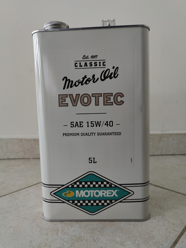

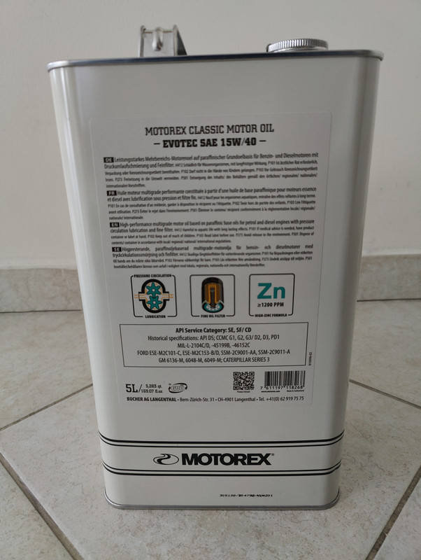

Hozzászólás Szerző: TomiTomi » 2024.03.18 19:02
Motorex Classic Evotec 15W-40
API SE, API SF/CD
Zink > 1200 ppm
