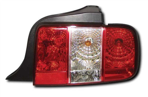

Fehér kamrás
Egy beszerzési forrás itt.

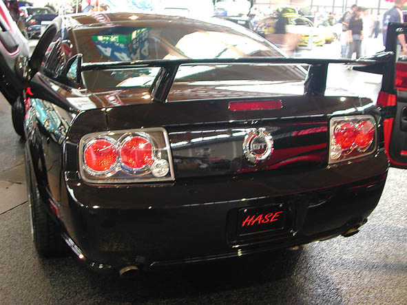

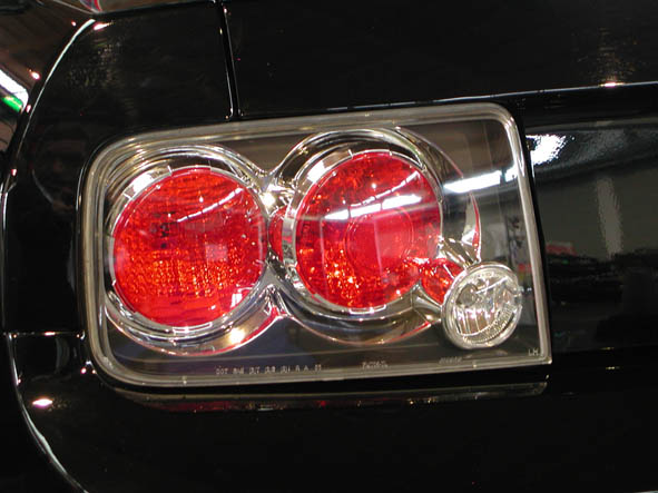

tuning lámpák
Márkája, ha minden igaz, akkor "Junya"
és sokféle LEDes lámpa van. pl:

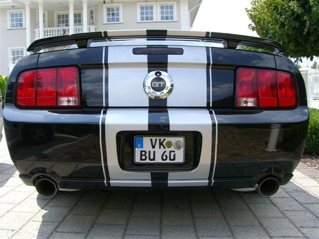

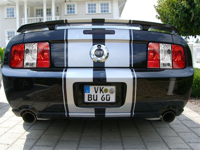

Összehasonlításképpen
eredeti USA lámpák
Euro kiegészítőlámpákkal
Euro másik lámpatesttel
(Középső kép az eredeti, az alsó és a felső PhotoShoppal kézszült. ;))
