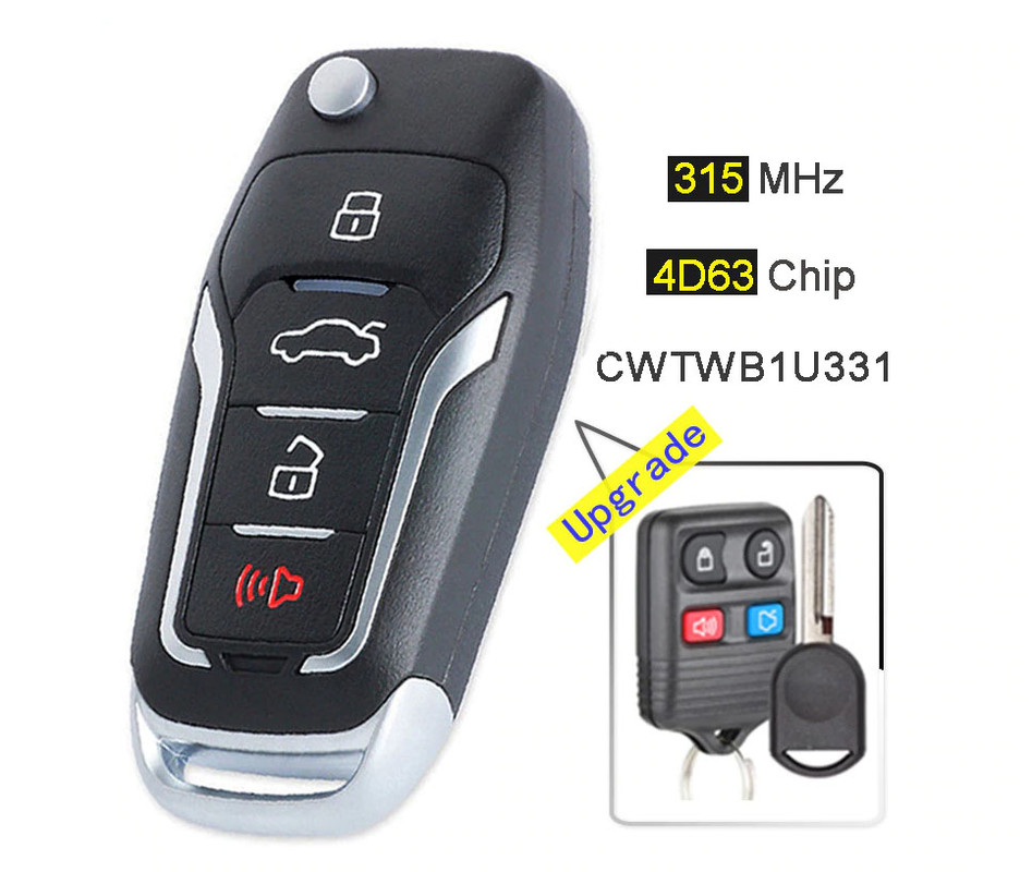

Ha szeretnél a kulcs + távirányító helyett egy modern bicska kulcsot, a következőket tedd:
1. vegyél modern kulcsot a Mustanghoz (Aliexpress vagy Ford kereskedés ;) )
2. ha megérkezik, kulcsmásolónál csináltasd meg a tollát
3. ha megvan a két eredeti kulcs, akkor programozd fel a kocsid, hogy elfogadja az új immobilizert
4. programozd fel a kocsit, hogy elfogadja az új távirányítót
Az első két pontot könnyen megoldód, így csak a maradék kettőre térek ki részletesen.

Megjött a bicskakulcs Kínából. A kulcsmásoló 5 perc alatt lemásolta a tollát, a fenti leírások alapján másik öt perc alatt felprogramoztam az autót az új kulcshoz. 8)
Költségek:
- S550 kulcs AliExpressről: 15,32 $
- mustangos matricák a kulcsra: 1,78 $
- kulcsmásoló: 2800,- Ft

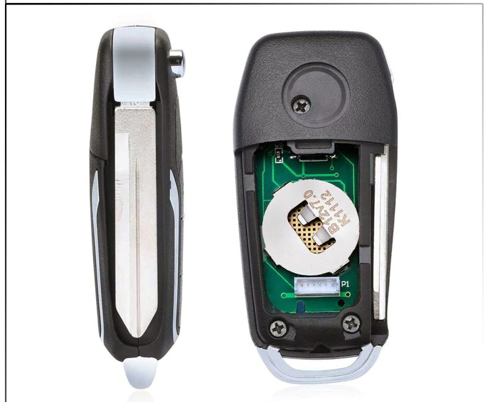

Elemcseréhez egy kis tipp:
Jellegre így kell mint ezt szétszedni:
